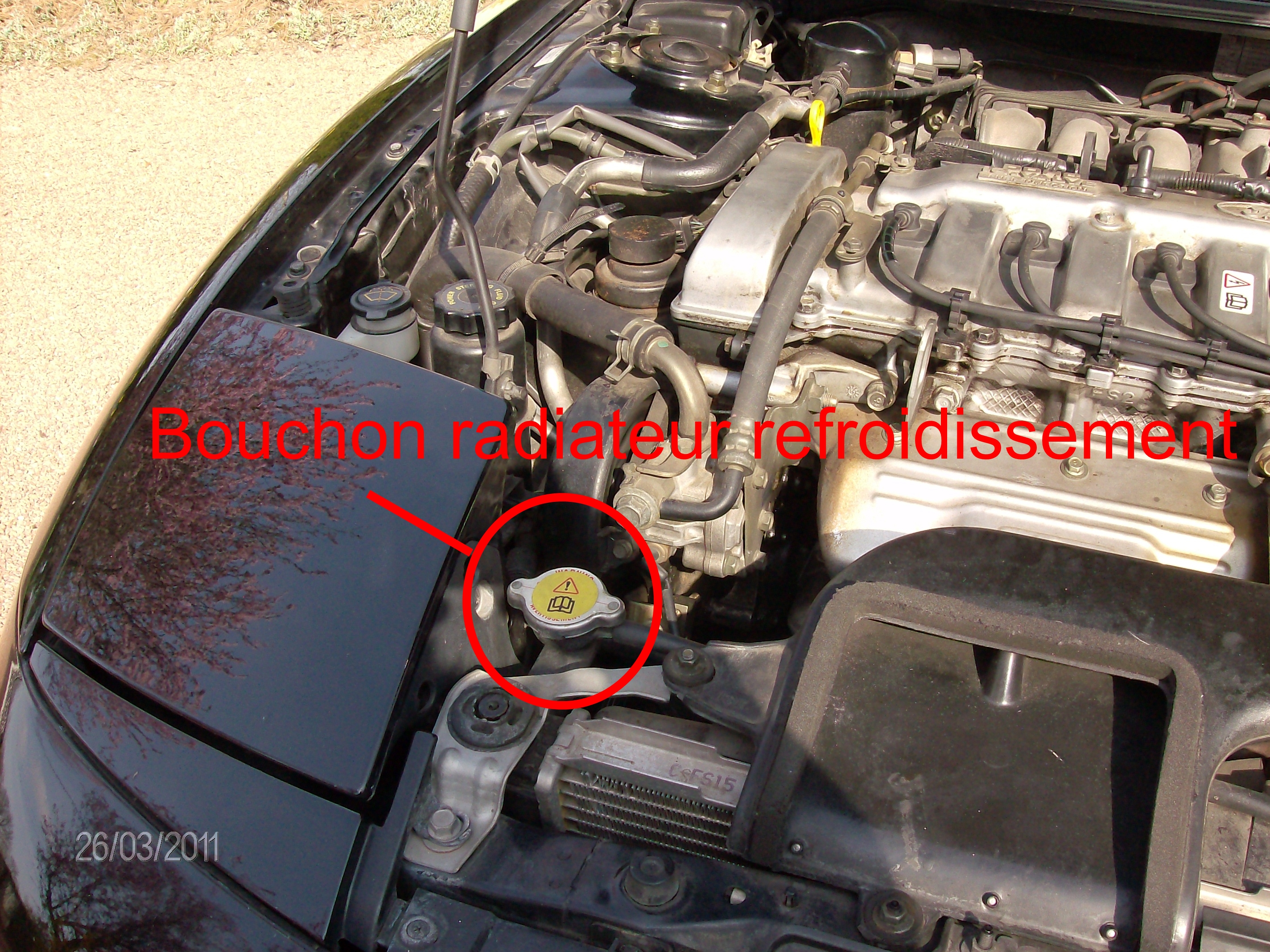

    Pour le Liquide De Refroidissement. (LDR)
    Le remplissage du circuit de refroidissement se fait toujours par le bouchon métallique du radiateur en cas de vidange totale (voir photo) ne pas oublier d'en mettre aussi dans le vase d'expansion en plastique, ce vase sert de trop plein lors de l'échauffement du moteur, parce qu'il y a dilatation du LDR.
    Juste pour infos
    Les différents LDR ne sont pas à mélanger entre eux, certains LDR étant de nature organique, ils ne sont pas compatible avec d'autres LDR de nature minérale. C'est pour cela qu'ils ont des couleurs différentes.
    En cas de mélange de LDR non compatibles, il y aura une réaction chimique et un dépôt blanchâtre pourra apparaitre à l'intérieur du circuit de refroidissement, ce dépôt parasite blanchâtre pourra perturber le bon fonctionnement du système de refroidissement. (Cas déjà vu sur un autre véhicule)
    En dévissant le bouchon du radiateur (Attention à faire moteur froid) le niveau du LDR doit apparaitre presque à ras)
    Contrôler aussi le niveau de LDR dans le vase d'expansion en plastique.
