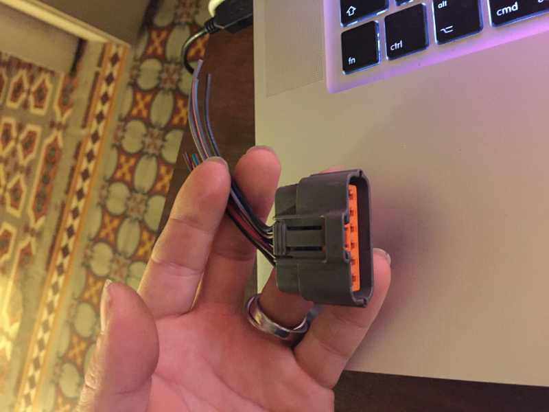

    Voici le connecteur, il y a assez long de file pour le raccorder. Si les couleurs changent ce n'est pas un soucis, l'essentiel est de raccorder au même position.
    Regarde si il y a d'autres pièces qui peuvent t'intéresser dans celles que j'ai à vendre, pour rentabiliser les frais de port ;)
    Mon topic de vente est accessible depuis ma signature.
    Pour ton fil dénudé, tu nettoies à sec avec un chiffon et tu mets ton chatterton, ça tiendra en attendant d'avoir mieux.

    je n'avais pas vu ta photo coyotanark, ok j'irai regarder sur ton topic. Oui le chatterton sera posé en attendant car de toute façon ta ou tes pièces ne seraient pas reçues ici à paris mais en isère, j'ai un transfert de courrier :)
