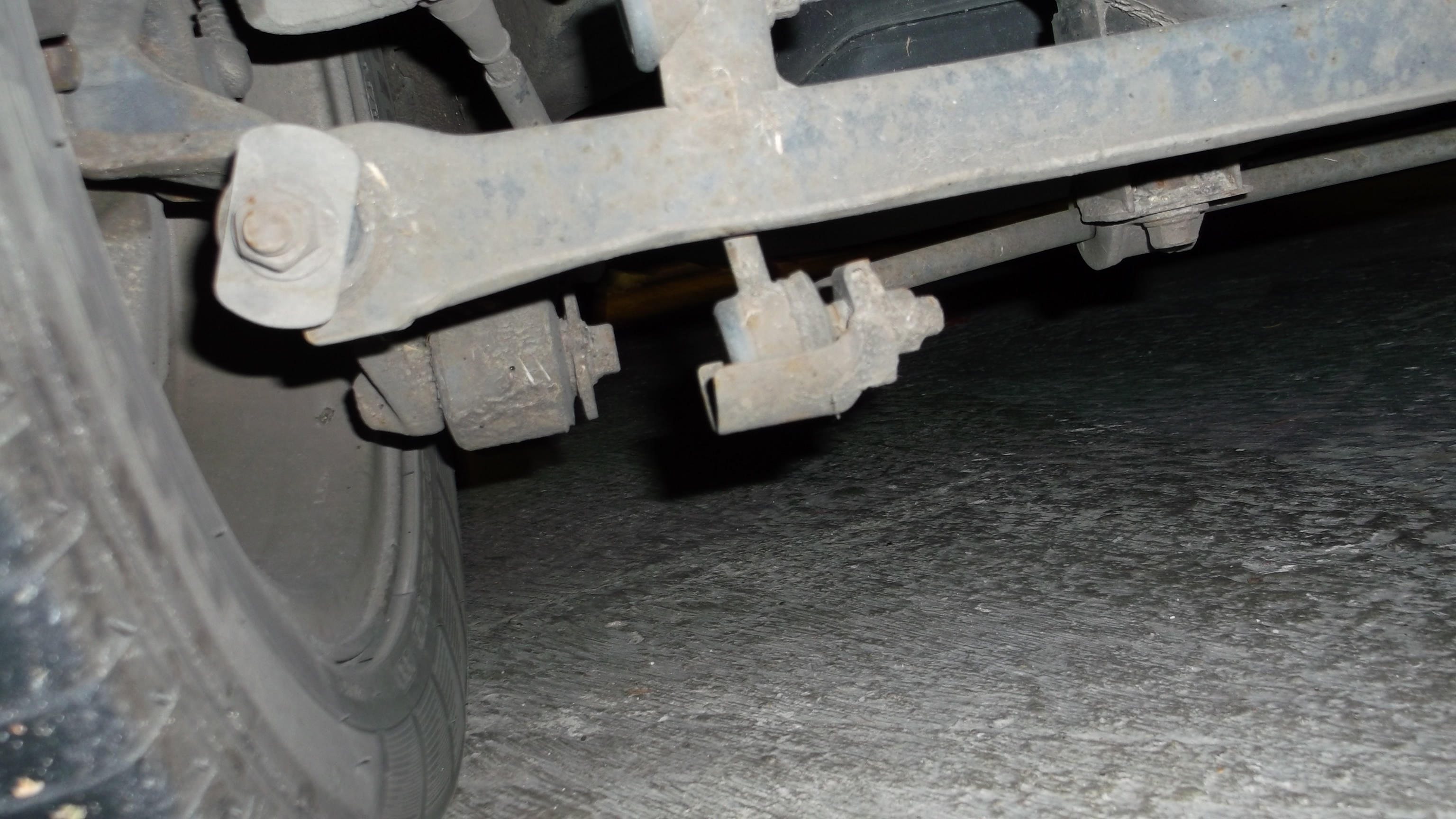

    LA PHOTO DE LA BARRE, PNEUS ARRIERE

    La biellette de barre stabilisatrice, c'est pas grave, et ça coûte pas cher. Peut parfois être chiant à changer avec la rouille.

    Ma probe fait un bruit de "tracteur tondeuse" 06 Nov 2014 20:04 #168666
    Ouhlala ! Quelque chose ne pas à l'Arrière-Gauche, comment est-ce possible des détériorations pareilles ?
    Ceci proviendrait-il du garage qui a transporté la Probe en l'attachant à cet endroit ? Je ne le pense pas, ce sont des professionnels de la dépanneuse, mais bon ! Maintenant il faut s'attendre à tout.
    On voit bien que c'est tout tordu. :fool:
    Je vais faire une photo de cet endroit sur ma Probe 16V, je pense mettre cette photo ce soir. :wink:
    Ma probe fait un bruit de "tracteur tondeuse" 06 Nov 2014 20:10 #168667
    Non Jack ce n'est pas tordu. Pas usure, l'axe inférieur de la biellette coupe, comme on le voit ici. Elle n'est donc plus maintenu en bas et est libre de tourner sur sa rotule supérieure. Elle peut bouger dans tous les sens. Le mieux pour la remplacer et de prendre une biellette de Nissan Altima (je n'ai plus l'année en tête mais je peux retrouver facilement) pour la remplacer, car elle se monte à l'identique, mais les axes sont plus gros donc plus solides, et ne coûte pas plus cher.
    Ma probe fait un bruit de "tracteur tondeuse" 06 Nov 2014 20:23 #168670
    Tu as raison Coyotanark, en prenant ma photo je me suis rendu compte que j'avais certainement dû paniquer Lilou. (dsl)
