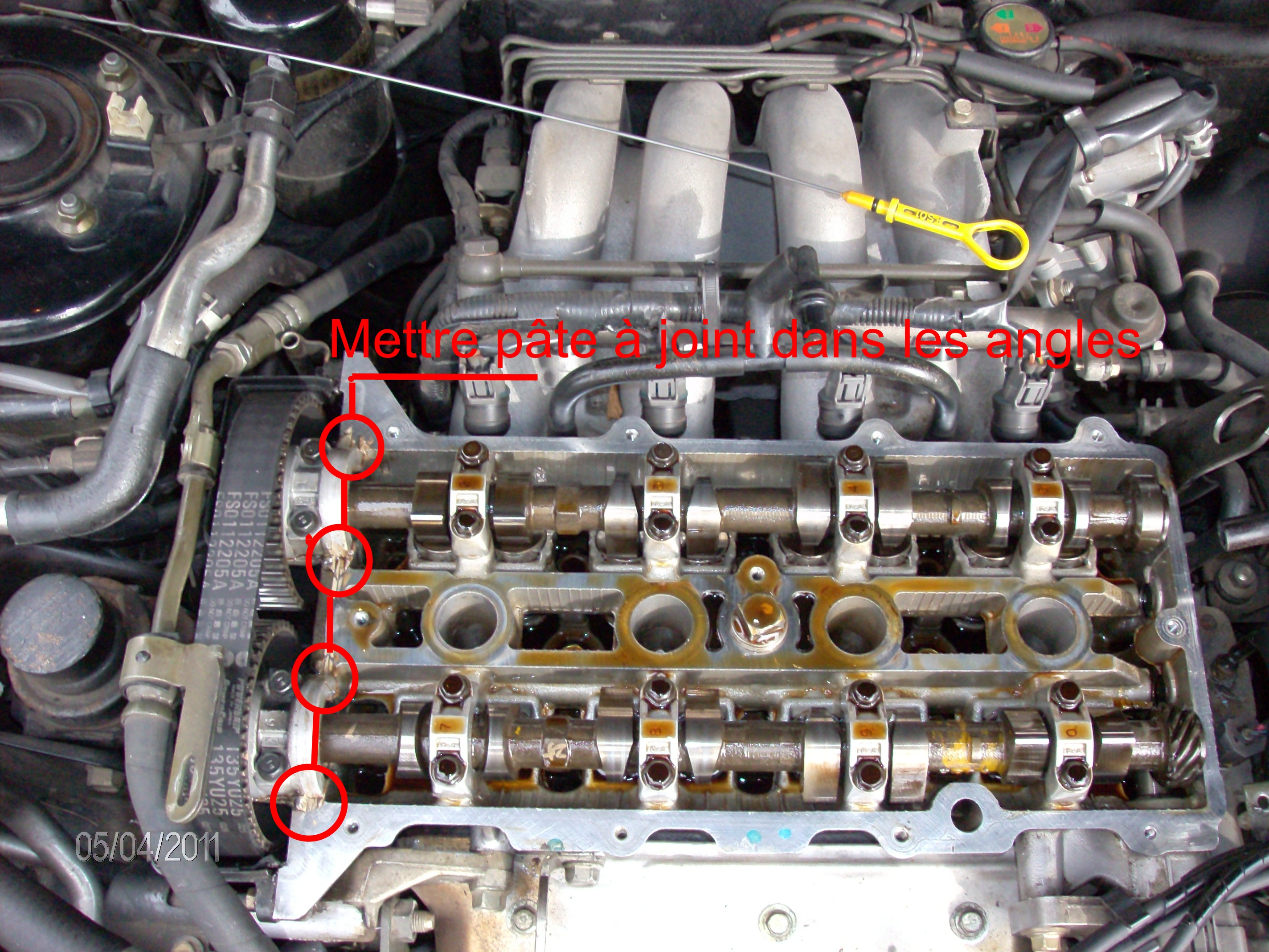

    Changer le joint du cache haut moteur c'est très facile à faire avec une simple clé à pipe de 10mm. Attention ! Il y a quelques précautions à prendre quand-même, il faut déjà avoir fait de la mécanique et connaitre sa force, et surtout ne pas serrer les vis comme un malade. Sinon, vue leur fragilité elles pourraient casser ou simplement foirer le filetage plus tendre dans lequel elle se visse. :decu:
    C'est pourquoi une clé Dynamométrique sera bien utile pour éviter de devoir extraire une vis dont la tête hexagonale vient de casser, dans ce cas ! Ce sera réellement du temps de perdu et ça devient moins drôle, parce qu'il faudra s'équiper d'un extracteur de tige filetée si l'opération de dévissage avec les moyens du bord échoue (voir vidéo, système D). Ce n'est pas pour faire peur, mais c'est déjà arrivé à certains, alors autant prévenir.
    Ça peut fuir légèrement vers les endroits encerclé en rouge (photo ci-dessous) parfois on a aussi de l'huile moteur dans quelques puits de bougies. Auparavant on aura pris soin de mettre dans les angles des AAC (Arbres-à-Cames) de la pâte à joint pour moteur automobile.
